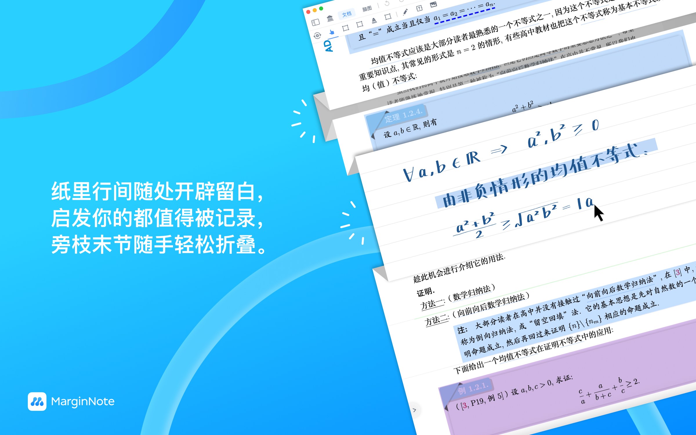

MarginNote 留白功能演示:原本紧凑的 PDF 数学教材在行间被打开,三块手写笔记纸(数学归纳法证明、均值不等式推导、自由草稿)从行间长出来;左侧蓝色渐变背景写着「纸里行间随处开辟留白,启发你的都值得被记录,旁枝末节随手轻松折叠」

MarginNote 书本留白:在 PDF 段落旁开出一块独立写作空间
留白嵌在书页里,不依附文本——你写的内容跟着这一页走,不污染笔记系统。
